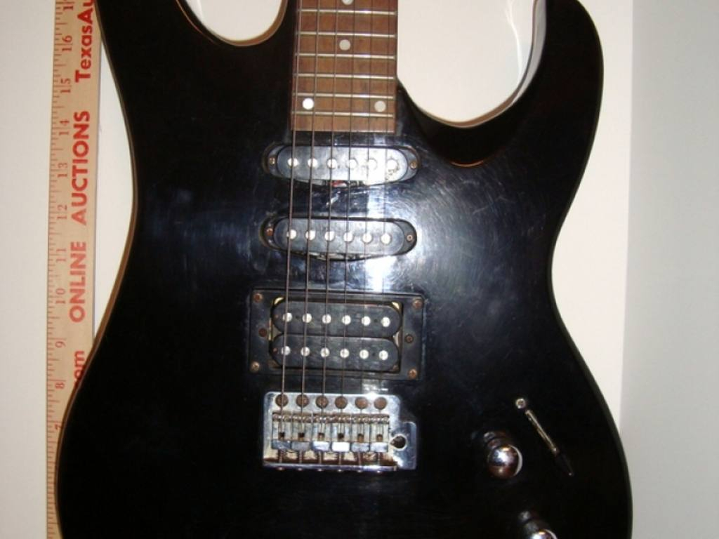

la verdad que este tema no hay por donde cojerlo yo tenia cuando empece (y aun la tengo por ahi guardada) una guitarra telluride de esas que vienen en packs con amplificador, le conectaba mi pedalera me-30 y con uno cuantos ajustes de el compresor y distorcion jugando con el ampli me podia dejar tranquilamente sonar el dia entero una nota, el sustain no es algo que te lo de por completo la guitarra a veces un poco de maña te sirve mucho mas, un buen vibrato es algo que te va a dar mucho sustain, pero bueno si no hay forma de convencerte mirate os fat finger de fender asi no tienes que andar haciendo malabares con tiras de plomo
y este el fat finger dicen aumenta el sustain presisamente como dices aumentando la masa de la guitarra y bueno si satriani usa uno me imagino que muy equivocados no andaran los de fender

Sí lo es... puedes incrementarlo a fuerza de compresores y efectos, pero lo que incrementas es la nota muriendo y enguarras el sonido... el sustain proviene de la guitarra y únicamente de la guitarra, todo lo demás no es sustain, es postprocesamiento... y si la guitarra tiene un problema serio de sustain, el procesamiento no sirve de nada.
Sobre el fatfinger... realmente no sirve para aumentar el sustain, es absurdo que una pieza de unos pocos gramos, encima amortiguada con fieltro, haga una guitarra diferente... y es la opinión más extendida que puedes leer de quien lo ha probado, pero sí puede ayudar un poco en notas muertas si justo cae la casualidad de que en esa frecuencia resuena el fatfinger... yo lo he probado en más de una ocasión y algunas notas específicas parecía querer alargarlas un poco... muy poco comprobable y el hecho de que satriani lo use no significa nada, porque no sabemos por qué lo hace... igual es para una nota muerta o igual es para que le den la extra a final de mes, pero en lo que toca satriani, y como lo toca, esa pieza no tiene efecto alguno ni se puede notar ninguna mejora.
También volvemos a lo mismo... si el compañero tiene un problema de apoyos ya puede poner el fatfinger o el fatcock que no...
Para un problema de sustain lo primero que hay que revisar es la guitarra, no hacerlo así es no hacerlo bien... es como si tienes un coche que no acelera bien y por no revisarle el turbo, le cambias las ruedas... qué sentido tiene?
