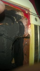

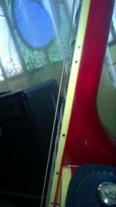

No es una grieta, El hueco del cuerpo es más ancho que el mástil. Ni se tomaron el trabajo de rellenarlo.

#26 con que se puede rellenar?, pienso yo que ayudaría con el sustain al tener una mejor terminación, va, pienso

#27 a ver si comenta alguien que sepa de lutheria vi a algunos decir que con accerrin y algo de pegamento rellenaban pero eran huecos pequeños y con la pasta es lo mismo no se si aqui aplicara pues es un hoyo muy grande

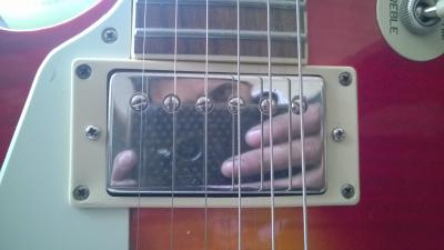

Es una mala terminación de la unión del mástil... para rellenarla, pasta de serrín y cola... o masilla para madera. Da igual lo que le apliques porque no va a servir de nada... no vas a cambiar la resistencia estructural de una unión metiendo masilla. Si el problema de sustain viene de ahí, así se va a quedar, no hay solución en ese punto que no pase por despegar y reparar.

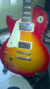

Mantengo mi teoría desde el principio y es que estás empezando la casa por el tejado... ya has desmontado las pastillas para ver la unión y todavía no nos has dicho qué tal apoyan las cuerdas en los puntos importantes.
De todas formas tengo una sospecha de donde puede venir tu problema de sustain... podrías poner unas fotos generales de la guitarra? De todo, frontales, traseras, detalles de la pala... en fin, un pequeño reportaje
me parece que se por donde van los tiros... hay algo en esa unión que me escama

Bueno, cuando llegue del trabajo are la sesión de fotos!

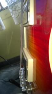

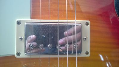

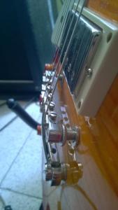

las fotos que pidieron

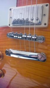

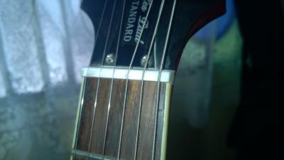

mas fotos por las dudas

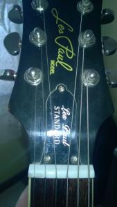

Podrías poner alguna más general? pero sin tomarlas en diagonal... y la pala delante y detras que se vea recta y completa... que esas fotos no sacan de dudas. También una de la electrónica quitando la tapa de los potes y, por año, cuando quitas las cuerdas, el cordal se cae? o tiene unas pestañitas metálicas y se queda enganchado? La forma no me convence
Mi duda es que la guitarra no fuese original... porque en la foto que pusiste se veía unos acabados típicos de falsificación, pero esas fotos no terminan de aclarar... aparte el ser zurda descoloca un montón :D
De todas formas, la guitarra la compraste en algún sitio oficial? Porque de ser así tampoco cabría duda que fuese original... sólo sería un acabado bastante descuidado por parte de epiphone para la media que suelen tener...
