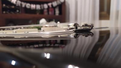

Hola a todos!! Pues he vuelto a ajustar desde cero, aprovechando que he cambiado tornillos de pastillas y pickguard, y ahora tengo el puente a 1.5mm , y la acción sobre 1.7 y 2.1 las graves. Así que no quepo en mí de júbilo. Jaja. Foto de prueba adjunta.
La verdad es que no entiendo por qué tenía el puente tan alto. Puede que la última vez empezara teniendo el puente alto del todo, y fui apretando muelles y no quise bajar más porque me gustaba el sonido.
Pero lo cierto es que, empezando con el puente pegado, y los muelles más tensos, he puesto cuerdas nuevas, y tras afinar bien, el puente estaba a 1.5mm. Hay más trasteos, pero no demasiado. Me quedo así y me gusta como suena.
Gracias a todos. Doy mi guitarra por ajustada y mejorada con mis clavijas locking.
