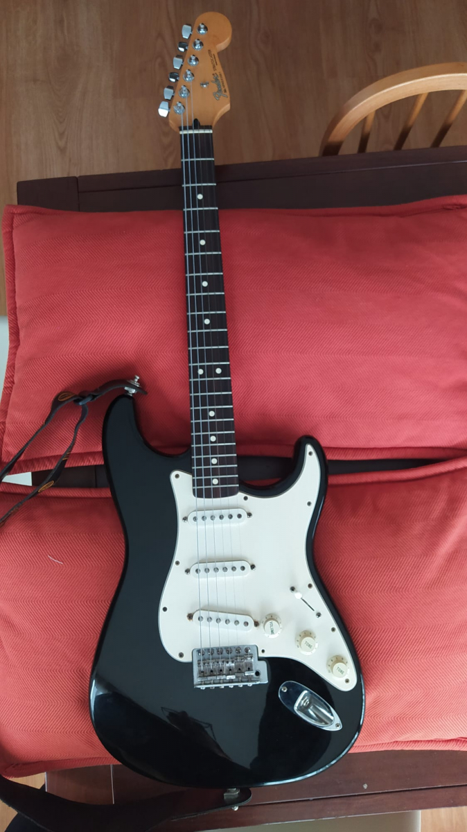

Hola guitarristas.
Tengo una Stratocaster MIM del 96/97. Me ha acompañado todos estos años, y le tengo aprecio... y he pensado en mejorarla poco a poco.

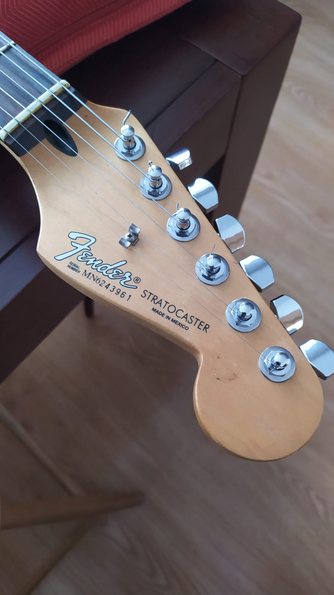

He empezado por comprarle unas clavijas locking de fender, que espero me valgan. La afinación es bastante inestable.
Pero mi idea es hacerle cosas, a ser posible yo, disfrutando de mejorar el instrumento, pero sin tirar la casa por la ventana. Ya me dijo un luthier hace años, que se podía tener un gran isntrumento si le metía 300 o 400€... pero no es mi idea. Es verle cosas sueltas que pueda hacer yo, sin prisa y sin apenas gasto.
Agradezco consejos de quienes hayan mejorado sus MIM. Ejemplos:
- El puente vintage, está bastante oxidado. Realmente no creo que afecte al sonido, pero creo que no estaría mal cambiarlo, para darle más tiempo de vida a la guitarra. No me importaría bloquearlo porque no uso el tremolo para nada. Si me hago de un puente igualito... es cambiar tornillos y listo? O me meto en un jardín?
- los trastes... están algo comidos. He visto vídeos de cómo cambiarlos. Es una locura meterme yo en eso con la cinta carrocera y las tenazas?
- Curvaturas, acción, alma... De perdidos al río. Podría darle un cuartito de vuelto al alma e ir observando? Tengo claramente la acción muy alta en los trastes agudos.

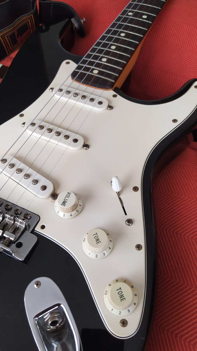

- Pastillas? Actualmente solo me gusta el sonido de la pastilla de mastil. Cualquier combinación con la intermedia suena "nasal" y apagado. La de puente suena muy estridente, pero para tocar en los ensayos se me hace necesaria para oirme en solos, claro está. No controla demasiado las ecualizaciones. Son SSS , merece la pena cambiar alguna pastilla? Limarlas un poco? Están algo oxidadas, pero he leído que al final son opiniones de la gente (quitar oxido vs quitar masa).
- El golpeador y circuitería? Merece la pena? Precisamente la pastilla de mastil tiene ruido.
En fin. Que esto lo hago más por placer, porque ni soy profesional, toco por gusto con amigos y mejorar el sonido es algo que me da un poco igual... Pero mejorar el instrumento poco a poco es un reto apetecible.

El problema de afinación del que hablas no procede del clavijero, más bien es algún error en la colocación de las cuerdas. Aunque los clavijeros de bloqueo molan mucho.

Ya les he puesto las clavijas con bloqueo.

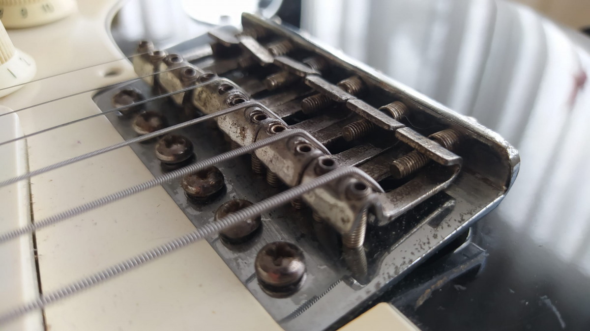

El puente lo fijaría y ya está, como decís, pero el tema es que está bastante oxidado, incluyendo tornillos "de nivelación"(o como se llamen), así que creo que estoy un poco obligado a cambiarlo, pero veo muy difícil cómo estar seguro de que lo que compro merece la pena y me sirve en medidas.

Perfecto! Me he animado y la guitarra va mejorando. Creo que he salvado el puente.

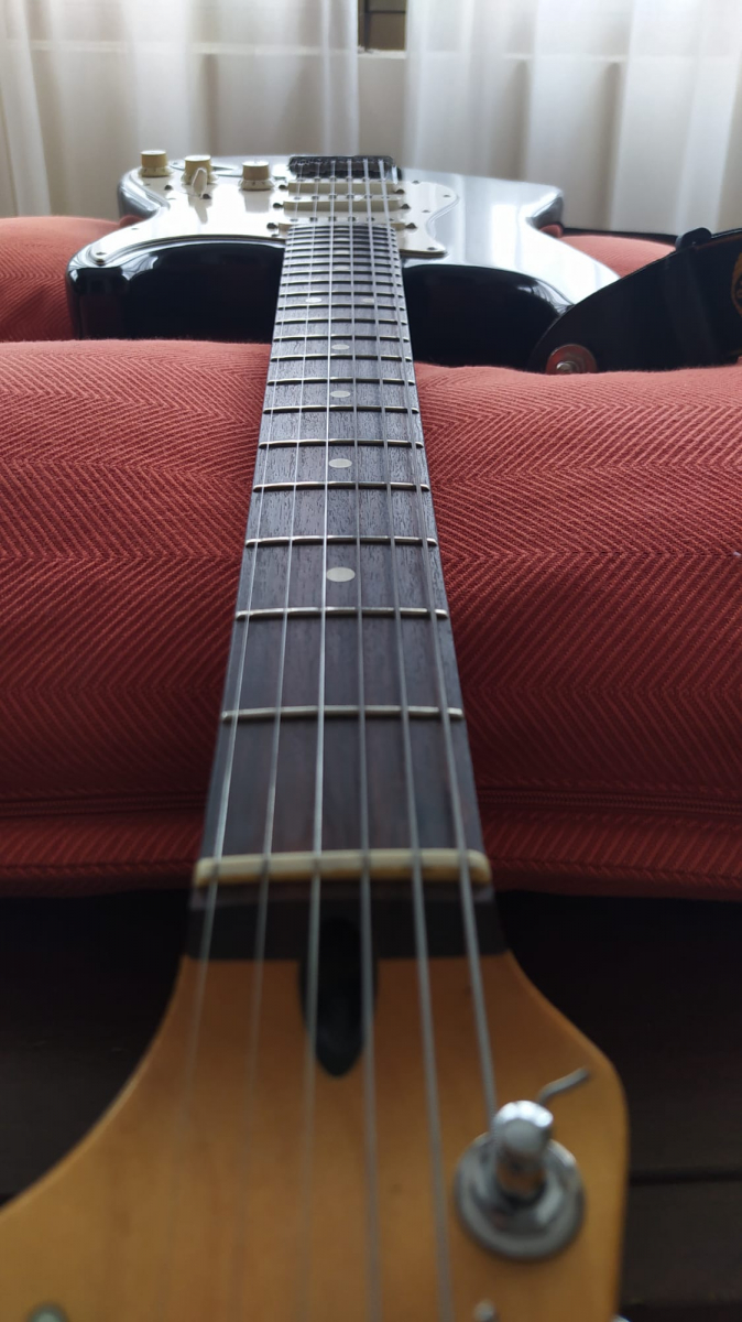

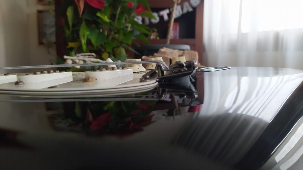

Buenas a todos! Permitidme que os ponga al día con mi guitarra. He disfrutado ajustando todo decenas de veces... y cuando ya tenía claro lo teórico, me he tenido que guiar del oído.

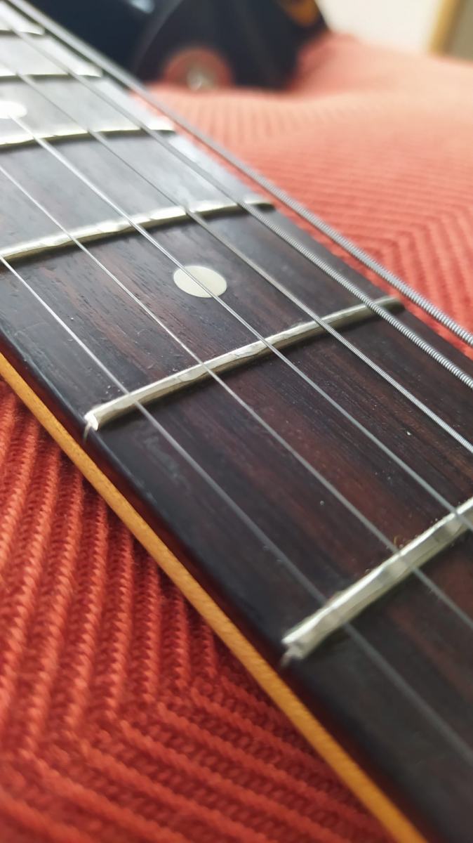

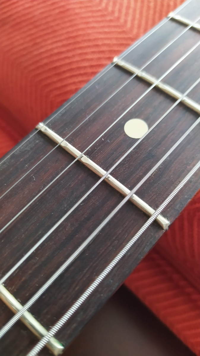

Trastes: Definitivamente mi guitarra creo que tiene un problema insalvable: trastes muy comidos. Os pongo fotos.

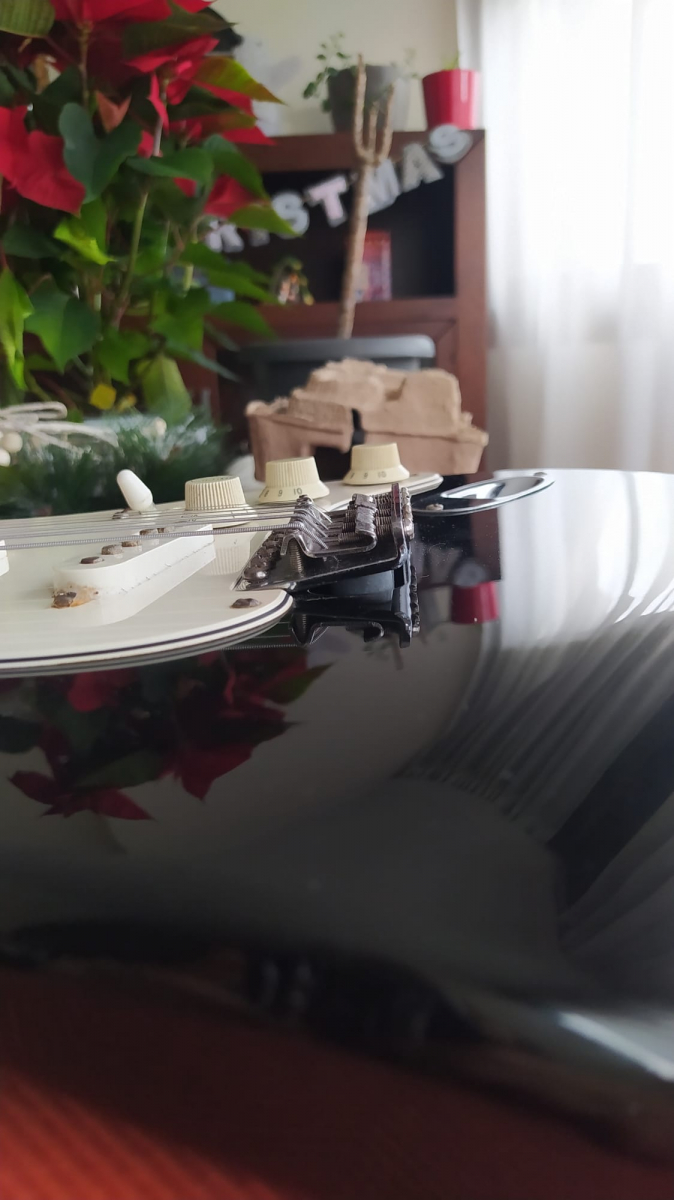

Puente: Al final he dejado el puente muy arriba, con 3 muelles, y así y todo tengo las selletas al máximo de altura. Pero es la única forma en la que he empezado a oír "mi fender" de siempre. Si no, trasteos por todos lados.
Acción: LAs cuerdas me quedan a más 2.5mm de altura, pero estoy acostumbrado... y no me queda otra. Tengo varios tornillos niveladores fuera de juego, estoy viendo cómo comprarlos, wallapop o algo, pero creo que me quedo mi puente y mis selletas, me gusta que siga siendo original.
Pastillas: Ya no suena nada apagada la guitarra con solo subirlas. Vaya empanada, deberían ser obligatorios estos ajustes. Aunque sí que noto demasiado estridente la pastilla de puente en las cuerdas agudas, no me acaba de gustar nunca, acabo tocando los solos con la pastilla de mástil (en casa)... Aunque cierto que cuando toco con batería en el local, suelo pasar a puente para que se me oiga. Supongo que final es lógico.
Estoy esperando que me lleguen tornillos de pastillas y de pickguard para sustituir todos, hay bastante óxido.
Clavijas con bloqueo: he tenido que pasar la primera y segunda cuerda por las guías de siempre, porque las notaba muy blandas. Estoy acostumbrado a más tensión para poder tocar solos en condiciones. Tengo un juego 9-46 de Ernie Ball Cobalt, y pillaré la prox un 10-46, ahora que sé afrontar el ajuste sin problemas.
Por otro lado, me he impreso unos radios de mástil y diría que mi mastil es de 11.5, pero no lo veo claro del todo.
Bloqueo de puente: suelo cambiar a DROP D en algunos temas. Claramente veo que todas las cuerdas se desafinan un poco... aunque realmente es inapreciable en el local, al menos para nosotros. Voy a probar a meter cuña de madera en cuando me haga de lago apropiado... pero creo que será mi solución. Jamás he usado la palanca ni creo que la use. Aunque por un lado es chulo pensar en un puente que se compensa y flota "por igual", repartiendo la tensión entre todas las cuerdas. En cambio, por otro, me cuesta pensar en que unas cuerdas que sólo tocan el cuerpo a través de 6 tornillos los cuales sólo rozan, y 2 tornillos de garra pueda sonar mejor que uno bloqueado en contacto. Por esta razón estaría deseando pegar el puente al cuerpo, pero como véis, con estos trastes no puedo. Aunque igual hay otra razón que no me he dado cuenta, no creo que sea tema de mástil o algo, lo veo dentro de los parámetros.
Voy a intentar escribir a Fender a ver si me da especificaciones de la guitarra... aunque no apostaría por tener éxito.
