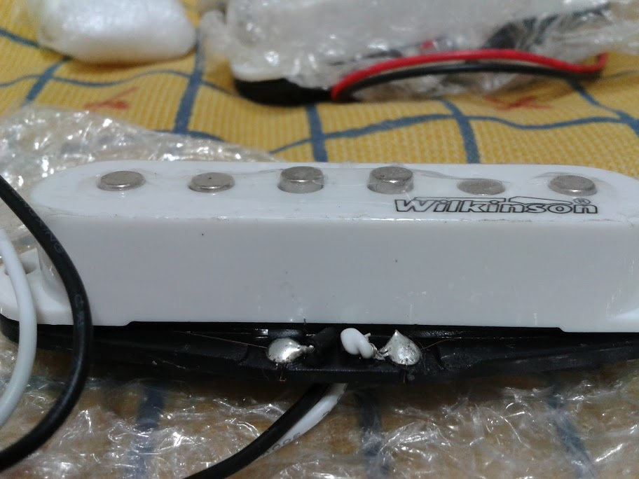

Por otro lado tengo una duda sobre las pastillas que llevo tiempo viendo pero no se si tiene algún significado en concreto, resulta que los dos cilindros de cada pastilla están más altos o fueras que los demás. Esto mismo también lo tiene las pastilla central de mi Cort, esto tiene alguna función.
Os dejo una foto para que lo veáis.

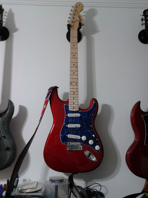

Os dejo una foto de como a quedado mi Strato, Un Saludo y mil gracias a todos!!!
tecladista!
por el 26/05/2012
Te quedó bonita :shock: la verdad al final valió mucho la pena!
Lo de las pastillas se llama "Staggered" sirven precisamente para instalar en una guitarra con radio tipo Strat, para balancear la distancia que pueda generar el radio que es un arco, las pastillas del centro quedarían algo mas separadas... se supone le da un timbre "característico", pero igual, hay gente que prefiere las que no llevan ese radio.
la explicación gráfica:
Te felicito, que te quedó muy bonita la guitarra!

#39 la mia trae exactamente esa altura de mas en los dos imanes de el medio, la trae en la pastilla de el puente y la de el medio, la de el mastil todos los imanes son parejos
