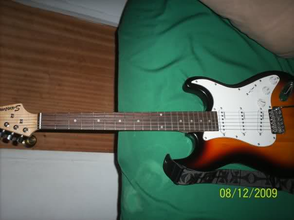

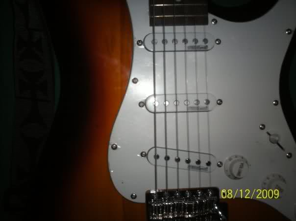

Las que yo compré son las High Gain, que son bastante similares a esas; pero con las piezas polares sin escalonar y sin biselar para conseguir mayor ganancia a costa de perder un poco el tono vintage. Si las escogí en lugar de las vintage es porque, si te fijas en la foto que puse, el mastil de mi strato es un poco especial; el mastil es estrechísimo a la altura de la cejuela (apenas llega a 40mm en lugar de los 42mm habituales) así que las cuerdas, especialmente la 1ª y la 6ª, se descentran bastante de las piezas polares en la pastilla de mastil. Eso te desequilibra un poco el nivel de sonido entre las seis cuerdas si las piezas polares son biseladas, pero si son planas no se aprecia la diferencia. De todas formas, el sonido es inconfundiblemente stratocaster, así que las vintage ya deben ser la hostia. En algún foro extrangero las he visto recomendadas como mejora económica para que las Fender mexicanas suenen más "american".

yo compre una guitarra sunsmile modelo sst14 con cuerpo de aliso (segun pag oficial) trajo las pastillas wilkinsom vintage normales y puente wilkinsom tambien
suena bastante a strato, muy vintage
el estilo funk de jhon fruciante, clapton,etc salen bastante bien en esta guitarra con un ampli a valvulas tipo fender 600

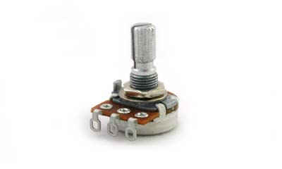

El agujerito ese es porque algunos potenciómetros traen una chavetita que impide que se giren al apretar la tuerca o al manipularlos si la tuerca está un poco floja.

Hola, me lo imaginaba que era para eso y fui a pedir nuevos potenciometros pero no me fiaba que fueran mejores que los que trae la Afinity (Vamos que no es que sean muy buenos), pero el otro no ponía ni marca, pongo el enlace para que la veáis!
http://www.suntekstore.com/goods-15005229-audio_taper_potentiometer_mini_250k_volume_guitar_pot.html
