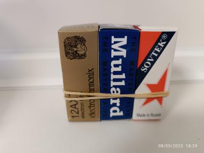

Buenas a todos, lo prometido es deuda, y me acaban de llegar las válvulas, efectivamente por SEUR como me dijo Jesús, pero sin seguimiento ya que no me contestó el wassap.
El domingo hacia un mes del pedido, no me fastidia tanto la espera como la nula información recibida, aunque al final todo me haya llegado bien, dudo que les vuelva a comprar (de hecho he pedido otras aprovechando que tengo el artist15 también con rubys y se las he pedido a stringsfield).

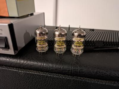

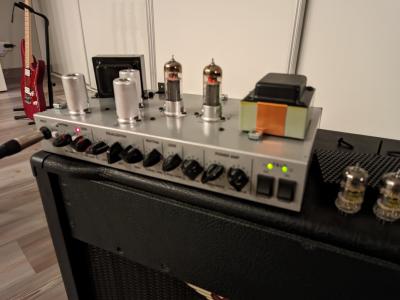

Gracias a todos, a falta de probarlo con volumen alto, la salida con cascos suena a culo, y ni la he probado después de cambiar válvulas, la primera sorpresa ha sido que en usa salen fotos que lo abren y son rubys las válvulas, y me encuentro que lleva dos sovtek en la etapa y tres ehx en el previo, (que me valían para el artist, no hubiera comprado más) no obstante, las he retirado y he puesto la configuración como el de Youtube, la gold en el V1, la mullard (a cambio de su Marshall) en la V2 y la 5751 en la v3, en limpio claramente ha ido a mejor, imagino que la disminución de chicha de la 5751 tiene que ver, en distorsión tengo que probar con volumen alto, que mueva el 2x12 porque sin apretarle no puedes valorar nada, y no son horas por desgracia.

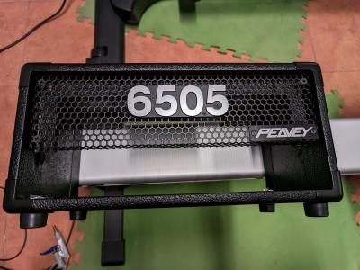

Aprovechando que lo he sacado de la carcasa, estoy haciendo el mod anticalor, que básicamente es que quites la madera de delante y dejes rejilla en ambos lados para que respire, el rato que lo he probado incluso sin carcasa se calienta bastante.
A ver si mañana puedo subirlo un poco y os cuento mis impresiones.
