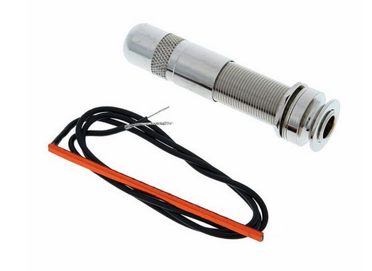

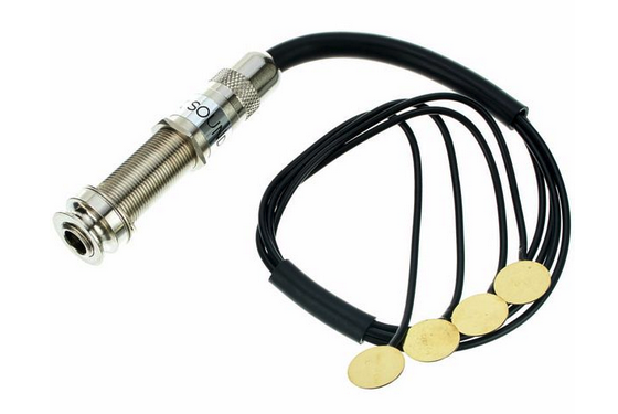

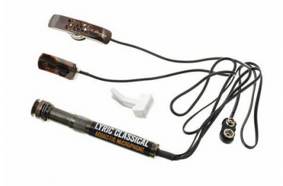

Primera duda: ¿que resulta más natural al propio sonido de la guitarra: piezo debajo del puente, micrófono interno a la guitarra, fonocaptores (3 o 4) que se pegan debajo del puente, ... o un micrófono externo de toda la vida puesto en un pie (tipo shure sm57)?. Poner el previo en la propia guitarra lo descarto, por no tener que hacerle tanta "obra" al cuerpo de la guitarra.

Yo en la mía, una flamenca de Manuel Camargo, tengo un doble sistema: por un lado un LR Baggs Lyric Classical, que como sabes es un micro que va pegado bajo el puente, y por otro un sensor pasivo Carlos Juan, que va pegado en la tapa pero por dentro. Ambas señales salen por un cable TRS hasta un previo Radial Engineering Tonebone PZ-PRE, donde puedo mezclar ambas señales por separado, y de ahí pues por XRL a mesa.
El sonido es muy bueno pero depende de la mesa y el técnico, ya te digo. A mí me va muy bien.

El LR Baggs Lyric Classical es uno de los que tengo anotado como posibles opciones, que tal funciona este de manera individual? Has llegado a notar problemas de acomples? ¿Da un resultado tan natural como dicen?
En cuanto a tu doble sistema, como es que salen de un único cable? en la parte del jack tienes realizada alguna modificación?
Muchas gracias compañero :)

Y el lr baggs, si lo he tenido, suena muy bien, sobre todo cuando mezclas señal de micro y piezo, suena muy natural, pero si no hay un buen técnico acabas tocando solo con el piezo.

El LR Baggs en su previo, que ese tubo donde iría el jack de salida de la guitarra, si lo abres tiene la opción de soldarle una segunda salida pasiva, está preparado para un piezo "undersaddle". Pues ahí soldé el sensor de Carlos Juan, que también es pasivo. La salida pues es a través de un cable estéreo, donde la punta es el LR Baggs y el anillo el sensor, ya tienes pues las dos señales por separado.
