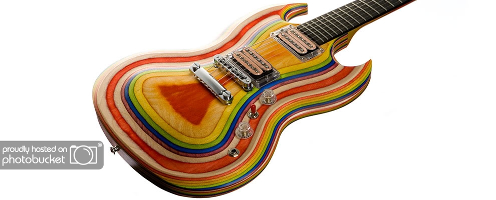

Es que también no se va a comparar el laminado de una guitarra china hecho de retazos de madera sobrantes con el laminado de una Gibson 335 hecho con madera de mejor calidad y más uniforme, además de que el laminado es para reducir el acople.
