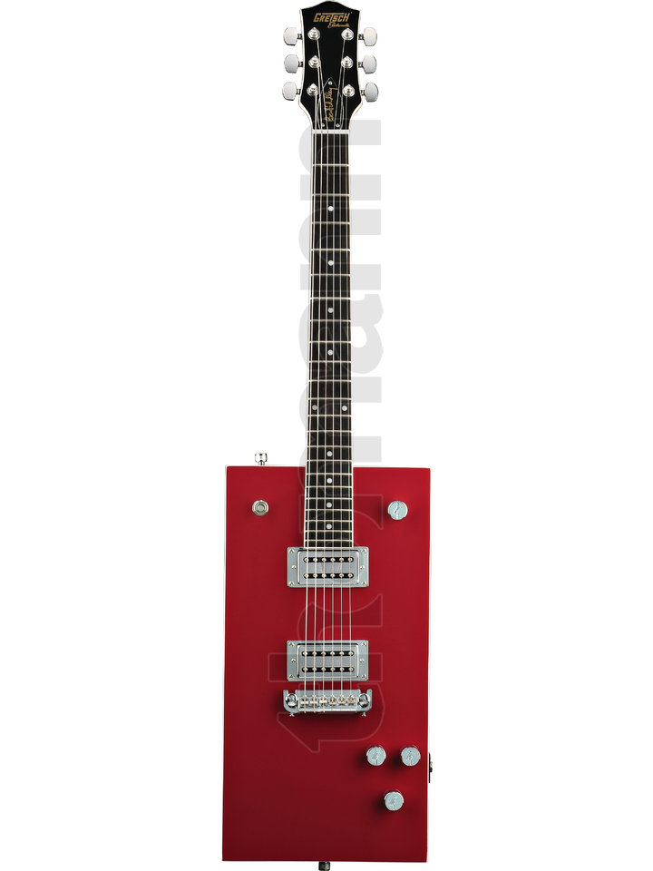

¿Por qué en una guitarra de 5500 dólares se pueden permitir el lujo de poner madera laminada ? :shock: Por el feedback diréis y el centro de la guitarra es de arce. Pero entonces la madera laminada ¿ No se cargará un buen sonido? :no_lo_se: ¿Hacen falta las alas del cuerpo en una guitarra? o es mejor es esta:656dc90d3072bcdaff278b6d97651-1461326.jpg :)
