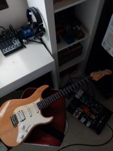

En mi caso el mástil al que más me adapto y con el más cómodo estoy sin duda es el estrecho en C, concretamente el de mi yamaha Pacífica. He tenido Ibanez Rg, tengo strato am std, les paul, tele am original, y cómo la Pacífica con diapasón de palorrosa ninguno. De hecho le he dado un buen repaso, cambio de trates y de electrónica (gracias al compañero Jakedrez por el trabajo realizado) y llevo 3 bolos desde entonces que me la estoy llevando, dejando a las fender en casita. Qué cosas!
