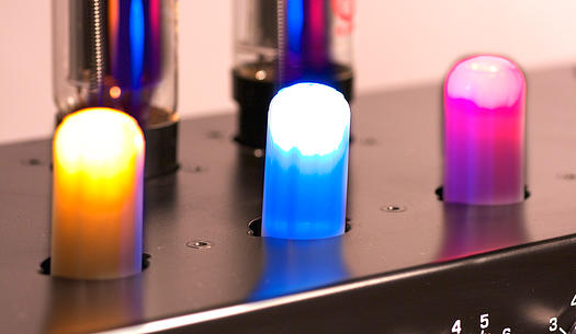

Prueba este producto:
http://amtelectronics.com/products/warmstone-tubes-solidstate-analogs/12ax7ws-warmstone-12ax7-tubes-solid-state-equivalents/
http://www.ebay.com/itm/AMT-ELECTRONICS-WARMSTONE-12AX7-WS-WARM-STONE-SOLID-STATE-12AX7-TUBE-1-TUBE-/161551341472?pt=LH_DefaultDomain_0&hash=item259d35d7a0
Sustituye a las válvulas, sin sus problemas (eso dicen en la publi).
Así, nos cuentas que tal funcionan, que no lo conocemos.
parece ser que electro harmonix tiene algo parecido.
Venga, va.
NACHO
por el 16/07/2015
Tokai
por el 16/07/2015
Y de colores!
Mira lo que dicen los fabricantes del trastito
Blind tests show no difference in sound character between WS and vacuum tubes
Me gustaría ver si metiéndolo en el JCM800 o en un Dual Rectifier si el trasto suena o no igual como dicen..... Lo mismo han conseguido el milagro y no nos hemos enterado, porque esos trastitos no son emuladores digitales si no transistores analógicos....milaaaagro :D

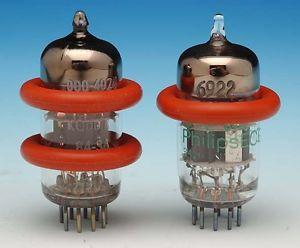

por el 16/07/2015
Hace poco leí que un tipo le había puesto a sus válvulas unos Tube Damper Rings.
Son unas anillas que encajan en las vávulas y minimizan las vibraciones, te dejo enlace:
https://www.eurotubes.com/store/pc/eurotubes%20tube%20damper%20rings.htm
Se venden en España, aquí la web:
http://www.electronicabaile.com/es/190-tube-damper-anillos-antivibraciones
