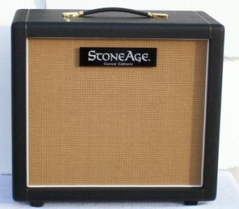

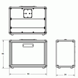

Estaba pensando mandar a construir una pantalla sin cono con medidas y a mi gusto pero el costo es muy elevado, dejo imágenes de lo que pensaba mandar a construir.
