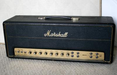

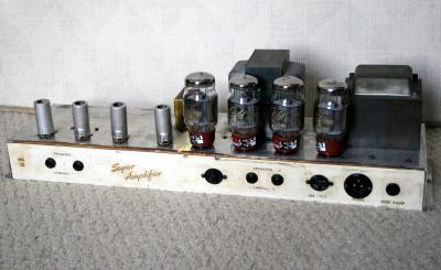

Por si alguien tiene curiosidad de como eran las PA en los 60.
Por no decir algo que nadie ha mencionado, la mejora en los conos, los de la PA actuales están a años luz de los antiguos.
Y las mesas de mezclas digitales que hasta localizan frecuencias de acople automáticamente.
