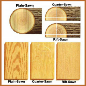

que opinais? son mejores los mastil (en guitarras fender) quartersawn respecto a los planos? buscando info encuentro que hay quien dice que son más estables y más robustos e incluso otros que aseguran que suenan mejor, como todo es un tema bastante esoterico
el hecho es que cuando encargas un mastil a warmoth u otro fabricante si te cobran más si lo pides quartersawn, y observo que son mucho mas frecuentes en las custom shop que en las gamas mas bajas, que pensais?

Yo no sé si suena distinto o no, hay gente que dice que sí y otros que no. Lo que es indudable es que la propia disposición de las fibras hará que sea más fuerte a la hora de aguantar la tensión de las cuerdas, y menos sensible a la humedad. Todas las guitarras tienen el mástil ligerísimamente más cóncavo en estaciones húmedas que en secas, aunque sea imperceptible, pero con ese corte la variación será todavía más pequeña. Tendrás un mástil más estable. Imagino que el corte es más importante mientras más fino sea el mástil, pero no tengo datos

Si no me equivoco la razón de que sea más caro es que ese corte hace que se aproveche menos madera de cada pieza, respecto al corte normal.
