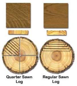

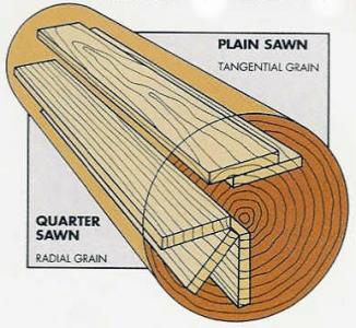

Estos términos se refieren a la orientación en la que se corta un trozo de madera de un tronco. Cortar en una orientación diferente al tronco dará como resultado que el mastil tenga un veteado y estructura de grano distintas.
La gran mayoría de la madera se procesada mediante corte"plano" o Flat Sawn, lo que significa que los anillos de crecimiento anual del árbol son paralelos a la cara ancha de las tablas, resaltando así la veta de la madera.
Se consigue simplemente cortando un tronco en planchas, todo recto y uno tras otro.
Es la forma más simple, rápida, eficiente, menos derrochadora y menos costosa de cortar un tronco en tablas. En consecuencia, casi toda la madera se corta mediante este sistema.
“Quartersawn” es un término de carpintería que describe un método específico de corte y fresado de madera que difiere del estándar corte plano.
La madera Quartersawn” se corta de tal manera que los anillos de crecimiento anual del árbol sean perpendiculares a la cara ancha de las tablas.
El grano resultante en la cara de la madera aserrada será líneas generalmente estrechas, rectas y paralelas que se extienden a lo largo de la tabla.
La madera aserrada mediante Quartersawn es más cara que la madera cortada convencionalmente. No produce mucho más desperdicio que el aserrado simple, pero requiere más tiempo, mayor habilidad y árboles más grandes. En consecuencia, las guitarras y los bajos con mastil Quartersawn son más caros.
Existe un sistema corte intermedio entre ambos, es el llamado Rift Sawn, menos usado porque tiene un aprovechamiento de la madera inferior.

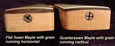

Si miras tu guitarra desde la parte superior de la pala, puedes observar la distribucion de la veta y el grano, que es una forma relativamente sencilla de diferenciar los diferentes tipo de corte.
La primera imagen adjunta muestra un mastil Quartersawn a la izquierda y otro plano a la derecha.
El patrón de veta vertical proviene del arce Quarter Sawn y el mastil de la derecha tiene un patrón de veta horizontal, que es Flat Sawn.
