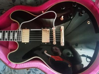

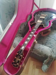

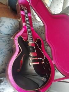

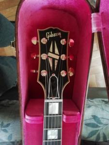

No me ha dado tiempo a mas...doble caja... Bien embalada 😳
Binding perfecto, diapason perfet, sin dings... No llevaba el plastico del golpeador, pero la caja iba sellada con el precinto amarillo de Gibson. Aunque eso es facil de quitar y luego pegar... Parece una guitarra con sus años debido al acabado VOS... Binding amarillento, nitro sin terminar de abrillantar... En fin todo correcto, esta noche a ver si puedo enchufarla. Mastil 50s me recuerda mucho al perfil de las es 345 nuevas. Y bueno su aspecto rezuma blues por todos lados... A ver las custombuckers...
