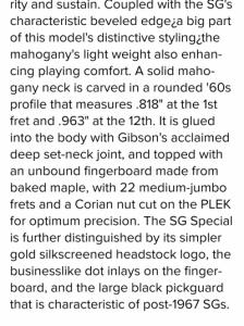

Y una special dice en la descripción mástil rounded 60 1 traste espesor .818 y 12 traste espesor .936 ... Sin embargo en features abajo dice mástil 50... Me tiene confundido...

El rounded para mí es un misterio, yo lo tuve en una SG, esta era la descripción de Gibson: neck is made from solid mahogany and carved to a rounded profile that measures .818” deep at the 1st fret and .963” at the 12th. Según las especificaciones no era demasiado tocho, pero la realidad era muy diferente, el mástil más grueso que he tenido con mucha diferencia, bastante más que el de otras Gibson con mástil 50.

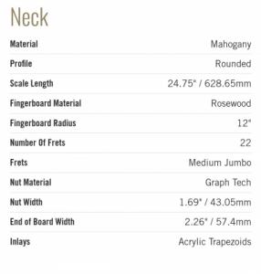

Foto 1 standard : medidas de la cejuela nut

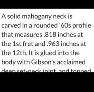

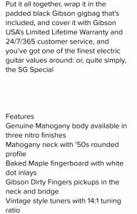

Foto 2 y 3 special: dice ser "rounded 60 " y en features : dice 50. :russian_roulette:

#9 Entiendo que hay un error en la segunda descripción, por la medida sería un rounded 50.
