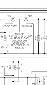

NiLace
por el 25/10/2019
#230 Toni, estoy en el curro, pero echándole un vistazo al esquema del VS100, ésta modificación no valdría, ¿verdad?
Edito: Veo que el retorno es el mismo. Tengo que abrir un VS100 en cuanto pueda para intentar apañarlo. Igual pruebo y os cuento.

toni diaz
por el 25/10/2019
#231 el vs 100 me intriga más el condensador electrolítico de 47uF (C2)en el send de la reverb, no sé que hace ahí. Es un filtro paso alto muy bestia,
La verdad de esta serie no he modificado ninguno, no sé cómo se porta la reverberación,
Si le metes mano repórtalo por aquí para ver las conclusiones que sacas

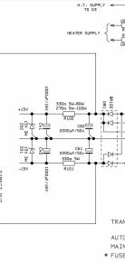

lzlqt5
por el 29/09/2021
Hola. He colgado un post en el foro general de amplificadores antes de saber que existe este hilo para tratar de Marshall Valvestate's.
Os pego el texto del post comentado por si alguien me puede echar un cable. Gracias anticipada a todos.
"Hola a todos!
Hace poco he adquirido un ampli Marshall VS100r de ocasión. El aparato va genial y estoy bastante contento con la compra.
El asunto está en que tras encenderlo y estar un rato tocando con él, se empieza a oir un zumbido que sale del altavoz del
ampli (da igual que sea en el canal limpio que en el OD).
Al principio pensaba que venía de la toma de jack del ampli pero creo que no está ahí el problema. El zumbido sólo desaparece
apagando el ampli y volviéndolo a encender de su interruptor. Luego, al rato de haberlo arrancado de nuevo, se repite el problema
y así sucesivamente tantas veces como lo apague y vuelva a arrancarlo.
¿Sabéis alguno por dónde pueden ir los tiros? -> ¿válvula del previo, jack, electrónica? Tanto la guitarra (Fender Strato) como los
cables están más que probados en otros equipos y sin problemas de ningún tipo por lo que los descarto."

toni diaz
por el 29/09/2021
Descarta válvula porque solo afecta al canal saturado,
en todos los amplificadores de cierta edad los problemas de ruidos de tensión suelen ser habituales, los condensadores de filtro se secan y dejan de hacer su función, tan solo localizalos y los cambias por otros nuevos, es un recambio relativamente barato, incluso puedes mejorarlo poniéndolos de mayor capacidad
