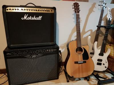

Al final me he hecho con el 8080 que me vendían por 120€. Està en muy buen estado y funciona a la perfección.
Mis primeras impresiones:
El limpio 1 es muy cristalino, debe ir muy bien con pedales pero para mi gusto suena un poco apagado (si comparamos con limpios de un ampli a valvulas.)
El limpio 2 tiene un toque de color que funciona muy bien, es mi favorito.
El OD1 es muy parecido al limpio 2
El OD2 suena muy bien, pero está orientado a distorsiones más rockeras, no da para metal de alta ganancia.
En general estoy contento, sobretodo lo que más me gusta es que es muy manejable a volumen bajo, cosa que agradezco ya que el otro ampli que tengo es un VK212 y a bajo volumen no se le puede sacar provecho.
Dicho esto, unas preguntas: Para conseguir un sonido metalero más moderno al 8080 le van bien pedales preamp tipo los MOOER (emulacion de previo de un 5150, Mesa, Diezel,...) conectando por el loop de efectos.
Y un MetalZone al loop de efectos, sonará bien?
Gracias y saludos !

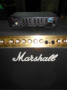

kortatu
por el 24/10/2019
Hola muzzlightyear:
Como te dicen por aqui todo es probar, la distorsión mejor por el input, aunque en teoria los efectos de modulación (delay, flanger...etc) van por el loop, y yo los tengo por el input, ya que aparte de que suena bien me deja distorsión también en la cola del efecto y personalmente me gusta más así.
El 8080 metiendole cualquier pedal de distorsión por el input y en el modo OD2 mete una buena chicha (con todos los volumenes a tope y utilizando el "Gain" como volumen general), yo aparte de eso tengo un viejo ecualizador parametrico de Boss que realza más todavía la ganancia a base de medios, graves, agudos, presencia...

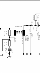

toni diaz
por el 25/10/2019
Lo de la reverb lo sabían los desarrolladores de Marshall desde que mandaron las primeras muestras y no cambiaron nada,
Hablando después con uno me aconsejó una pequeña modificación en el retorno que es subir la resistencia R108 a 870K y eliminar C58.
Con esto da algo de vida y respuesta a la aburrida reverb
