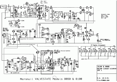

lo primero es cambiar la valvula, pues es lo mas sencillo y lo hace cualquiera, ademas de que casi seguro que se soluciona. En el dibujo, el segundo triodo que he rodeado con un cuadro es el seguidor de catodo, no tiene que haber ningun problema con valvulas de 12ax7 o ecc83, normalmente soportan 200v de tension catodo/filamento, lo demas no tiene que haber ningun problema, aunque mejor mirar la hoja de caracteristicas.
