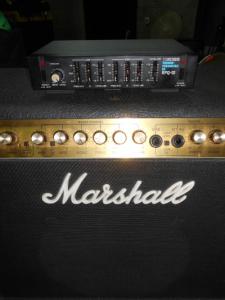

Para conseguir mas graves y mas cuerpo en el valvestate 8080 solo se me ocurre que os compreis un pedal ecualizador de esos baratos y lo metais por el SEND y el RETUN y ahi podeis ecualizar como vosotros querais, subir graves hasta que distorsione el altavoz y tambien subir agudos, es una muy buena cosa que se le puede hacer a este ampli.
kortatu
por el 28/07/2019
Yo lo tengo pasado por un ecualizador parametrico de BOSS, y efectivamente va sobrado de caña.
