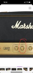

He ido a ver la foto… sí que tiene máster el Origin… o es que no funciona de máster?
Neon
por el 12/04/2024
#13 Los Origin están diseñados para tirar de poweramp, tienen que tener el volumen bastante abierto para sonar como deben. Yo el mío lo tengo con el master al 8 siempre y, aunque use la reducción de potencia el máximo, sin un atenuador no podría encenderlo en casa* (eso para un limpio roto con la ganancia al 6/7)
*(un piso)
fjbull
por el 12/04/2024
Los Origin tienen fama de no sonar bien a bajo volumen. Pero tienen reductor de potencia.
