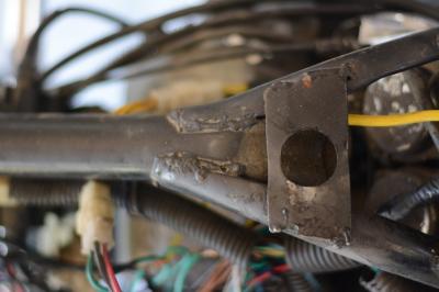

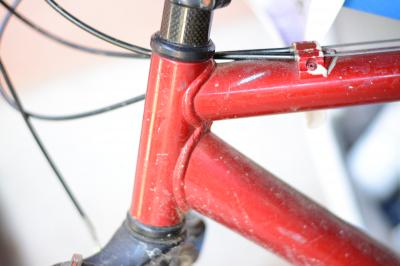

voy a ser mas explicito con lo que digo, adjunto un par de fotos que aunque no es de guitarras creo explica perfectamente a lo que me refiero, una de un chasis de acero de moto china homologada por el ministerio de industria como apto para velocidades de 120km/h (limite velocidad en autpista) y otro chasis de aluminio de bicicleta de fabricacion española que en principio no va a superar una velocidad de 35km/h, para el que no lo sepa que el aluminio es bastante mas dificil de soldar que el hierro/acero, aunque os podeis imaginar cual es cual no indico cual es la factura española y cual la china ;)
