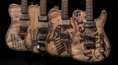

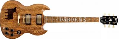

makoki58
por el 03/04/2023
Sergio
por el 03/04/2023
Claro que se puede compañero y quedan bien guapas jeje mientras la madera esté bien seca y sea resonante se puede
