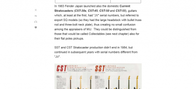

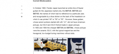

Como tienes como referencia estas páginas te pego esto sacado de http://www.fuzzface.net/ que mencionas:
"Le domestic tra il 1982 e il 1984: le Squier SST e le Current
Nell'ottobre del 1982 la Fender Japan lanciò un'intera linea di chitarre Squier destinate al solo mercato giapponese, le SST-45, , SST-50 e SST-55 , che nel nome non facevano nessun riferimento ad un'annata"
En esta página dicen que estos modelos fueron lanzados en octubre del 82... parece que tu referencia dice lo mismo que yo

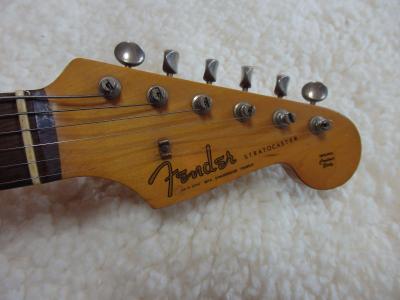

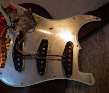

Estás en tu derecho de no estar de acuerdo, pero lo que dices es falso, las black bobbins no solo venían en las Squier Export. Es tan fácil desmontar esta afirmación como ponerte fotos de 2 guitarras mías que vienen con black bobbins de fábrica, aunque si quieres también te pego fotos de internet como las de este anuncio de reverb
https://reverb.com/item/7437000-fender-stratocaster-jv-st-115-62-highest-end-model-japan-1983-black
Estas son fotos de mi st62-65 que viene con black bobbins. Las fotos son antiguas y no muy buenas pero creo que se distiguen bien
index.php?controller=forum&action=view_attachment&attachment_id=163167
index.php?controller=forum&action=view_attachment&attachment_id=163168
index.php?controller=forum&action=view_attachment&attachment_id=163169
Esta es de la st-115w y tampoco es una Squier Export...
index.php?controller=forum&action=view_attachment&attachment_id=163166

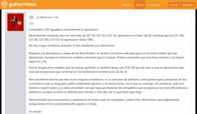

#26
Compañero LTSV agradezco sinceramente tu aportacion.
Efectivamente revisando otra vez esta web, las SST-45, SST-50 y SST-55, aparecieron a finales del 82, mientras que las CST-30s, CST-45, CST-50 y CST-55 no aparecieron hasta 1983.
No hay ningun problema, actualizo el hilo añadiendo esa informacion.
Respecto a la abundancia o rareza de las Black Bobbin, te remito a ea misma web para que con el mismo interes que has demostrado, busques tu mismo los modelos concretos que lo incluyen. Podras comprobar que solo hace mencion a las Squier Export 57 y 62.
Que tu tienes otros modelos que las incluye, correcto, yo tambien tengo una ST62-65 que las trae, lo que no demuestra nada mas que excepciones que confirman la inconsistencia en la fabricacion de las JV.
Pero permiteme decirte que esto no es ninguna competicion, como parece que propones en tus comentarios, usando un lenguaje y estilo ciertamente agresivo, o al menos ácido. Cada uno tenemos nuestro estilo y yo estoy encantado con las aportaciones de compañeros que enriquezcan los hilos informativos y didacticos, aunque no entro en debates que intenten ir mas alla, por lo que hasta aqui llego.
Aprocechando tus conocimientos y experiencia, te invito a que los compartas y subas hilos informativos, que seguramente enriqueceran el foro.
Un saludo
