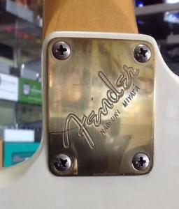

Lo de las placas daría para otro hilo.
En los modelos domésticos (logo Fender), se podía pedir a Fender Japan una placa personalizada con el nombre del comprador en lugar de la típica placa "JV00000"
index.php?controller=forum&action=view_attachment&attachment_id=163151
