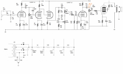

Ando caliente con esto yo también. En teoria habría que intercalarlo antes del pote del volumen master no? Pero, si este tiene un condensador como creo haber visto en un VOXAC4C1, supongo que ese condensador tambien tiene que ir despues de loop, no?
A ver si se ve.:

Un subidita a ver si alguien sabe algo.
