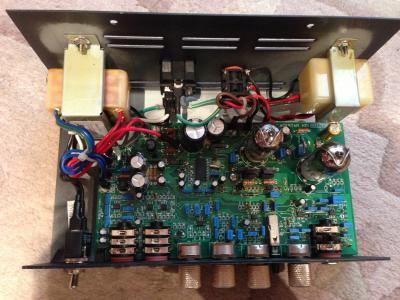

Hola, intento revivir el hilo porque es muy interesante.
He encontrado esto: http://www.tube-town.net/ttstore/Kits/Misc-Kits/Kit-Seriel-FX-Loop-LND150::5973.html?MODsid=ik3l935mgdntvvrspobhmb07d3
El precio es muy bueno y me apetece ponerle loop de efectos a mi Blackstar HT1R. La cuestión es ¿donde hago el punto de inserción? ¿como encuentro el punto exacto entre el final del previo y el principio de la etapa de potencia?. Es imposible encontrar el esquema, los de Blackstar lo tienen guardado como oro en paño. El cabezal no tiene Master Volume y no tiene equalización.
El loop-fx que venden debe ir en serie, por lo que hay que intercalarlo, es decir cortar e insertar, ¿alguién me podría dar unas pautas para encontar el sitio? habia pensado en una de las patillas de la válvula de potencia, en la correspondiente a la entrada de señal, pero no sé que inconvenientes tendrá.

Wow
Smd a saco, creo que no podrás modificarlo
Sentencia4
por el 10/07/2014
Pensaba cortar una patilla de algun condensador, resistencia o componente e insertar ahí. El problema es que no sé por donde va la señal.

#29 perdon por revivir el hilo! Pero tengo tambien un ht1r y me gustaria ponerle loop porque el ampli para mis necesidades en casa es perfecto. Te funcionó ese que mencionas en tu hilo? Es facil de poner?? Alguien sabe donde comprarlo en españa??

Yo he añadido este loop a dos de mis GA5 https://www.tube-town.net/ttstore/Kits/Misc-Kits/Kit-Seriel-FX-Loop-LND150::5973.html
El problema del HT1 es que no hay esquema, y no fuí capaz de encontrar el sitio exacto en el que insertar el loop. Si encuentras el esquema se puede hacer, sin esquema el riesgo es alto.
Kenworht
por el 19/03/2019
Este es.
📄 Blackstar_HT-1_schematic.pdf

#33
Muchas gracias por el esquema, en su dia era imposible encontrarlo. Lo estudiaré.
