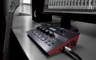

Estos días miré un poco más, y de casualidad averigüé que las Boss GT-001 tiene loopback también.
index.php?controller=forum&action=view_attachment&attachment_id=162584
Es una unidad de sobremesa con emulación de guitarra y entrada de micro, que tiene algunas cualidades bastante únicas.
-Se alimenta, si se desea, únicamente con USB, algo que ofrecen pocas interfaces que lleven un multiefectos de guitarra tan potente. Lo normal cuando llevan emulaciones de amplis y tal es que se alimenten con un alimentador externo.
-Los botones del frontal pueden controlar, si se desea, el DAW.
-Tiene entrada de micro con alimentación Phantom.
Yo estaba leyendo la descripción y ya me estaba entusiasmando: me imaginaba conectandolo al portatil, sin necesidad de conectarlo a ninguna toma de corriente, y pudiendo enviar en stream o Zoom mi sonido de guitarra, backing track gracias al loopback y mi voz mezclada (usando un micro de solapa usando el phantom)... peeeeeeero oh desgracia, no permite usar la entrada de micro y la de guitarra a la vez. Es una cosa o la otra (si la guitarra está conectada, el aparato automáticamente conmuta a gestionar la señal de la entrada de jack únicamente).
