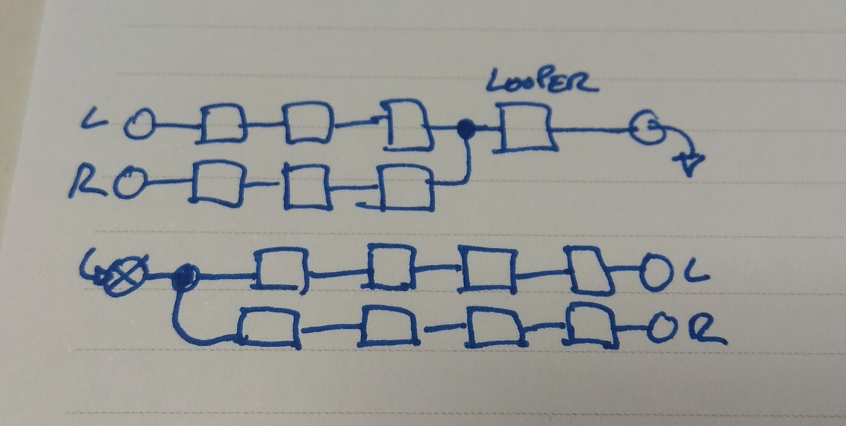

Yo creo que sí se podría hacer, usando un sólo looper estéreo *(depende de si la señal que pasa del path 1A al 2A puede ser estéreo. Si sólo puede ser mono, no se podría).
Las líneas 1A y 1B serían dos entradas (L y R), cada una con su cadena de efectos, que se juntan en una sóla señal estéreo (en el bloque merge, la señal 1A totalmente a la izquierda y la 1B totalmente a la derecha). De ahí entraría al looper estéreo.
Luego la señal pasa a la línea 2A, donde vuelve a separarse en dos. En el split de tipo "Y", el balance A iría totalmente a la izquierda, y el balance B totalmente a la derecha. Y después, de nuevo cada canal con su propia cadena de efectos.
Algo así:
*Edito: habría que saber si la señal que pasa del path 1A al 2A puede ser estéreo. Si sólo puede ser mono, obviamente no va a funcionar...

#1127 me parece que has dado en el clavo. Era justo esto lo que me planteaba. A ver si consigo que alguien me deje un Helix para probar si esto es posible. Muchas gracias!!
