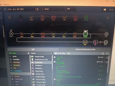

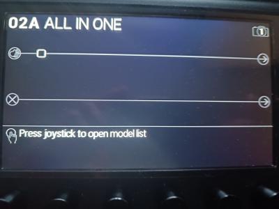

De nuevo una pregunta de novato...
Estoy haciendo un preset a raíz de otro que creo que me descargué de la web oficial.
La cosa es que pensaba poner dos líneas diferentes, con dos amplis diferentes y demás. Y apagar una linea en un snapshots y en otro al revés, no sé si me explico.
Me deja crearlo pero al apagar y encender me sale vacío el preset.
Couso Ser
Le das a SAVE antes de tocar en un switch???? o te lo haces todo del tiron y ..... sorpresa?
Jesús
por el 04/07/2025
#7866 Le doy a save jejej, hasta ahí llego
Jesús
por el 04/07/2025
He conseguido exportarlo, pero lo mismo, al importarlo me sale el preset, apago, enciendo y el preset está en blanco
Jesús
por el 04/07/2025
No sé si será un problema en la memoria, he exportado el preset en la carpeta User 2 en vez de en user 1 y se queda guardado
