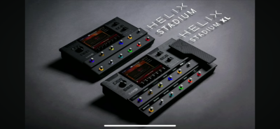

Hoy hay evento a las 20:00 no? A ver si es para dar las gracias por los 10 ańos... o a ver si aprovechan para sacar alguna actualización u algo...
CASMO Estudio
por el 11/06/2025
Acabo de ver la presentación. Couso, te han hecho un Helix a medida macho. Con automatización y todo 😅😅
(… y clona amplis también)
Se han sacado la raba, vamos.
Couso Ser
Helix stadium......... a ver cuando la sacan..... VENDO QUAD CORTEX, con todos mis presets, y hasta regalo pedal de expresion mission engineering sp1 , y el cableado, jajajajaja
