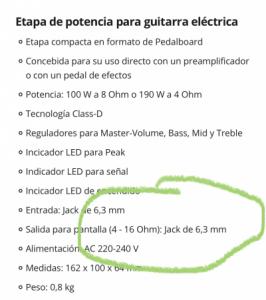

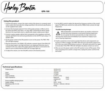

#6373 O la Thunder99 que es la que tengo yo con una pantalla de 1x12 Eminence de 70w y me tengo que bajar constantemente, ir/emulación altavoces apagada y uso los amplificadores de Helix. El nivel de salida uso instrumento/mic para no saturar y el volumen de la Helix a tope, voy regulando con el control de la Thunder99. También la uso con una BB Preamp cuando no quiero ir con muchos trastos y suena bastante convincente. Tened en cuenta que la GP 100 es de 4 y 8 ohm eso también me decantó por irme a la Thunder99 porque mi cono es de 16ohm.
Couso Ser
la gp100 funciona a 4/8 y 16 oHm....
Couso Ser
Ahi lo tienes compañero

#6379 Gracias por el aporte, habrán revisado el modelo yo lo consulté antes tanto a Thomann cómo en el foro y en ningún manual aparecía que fuese a 16ohm sólo a 4 y a 8 por eso me decanté por ella porque además era más cara, pues oye mejor para todos. De hecho la grande gpa400 sí lo especificaba así como la potencia que entregaba según resistencia. Bueno yo estoy muy contento con la Thunder99 si le sirve a alguien mi experiencia es que suena cojonudamente bien para lo que cuestan.

#6381 En el manual sigue saliendo 4 y 8 ohmios pero si la habéis usado con 16 y no ha explotado se presupone que también servirá.
Lolablues
por el 28/07/2022
Mientras sean más Ohmios no pasa nada.
Lo chungo es al revés, que sea mínimo 8 y le metas 4 de altavoz.
