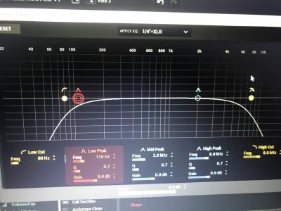

El altavoz lo compré nuevo hace dos semanas y en el Global setting el Low cut lo tengo en 80Hz y el High Cut lo tengo a 8 KHz (del resto de parámetros no los toqué)
ljavierl
por el 07/01/2022
Con esta ecualización que te pongo también se sigue montando mucho pifostio (incluso a bajo volumen) cuando toco las cuerdas graves. Sobretodo lo que más dudas me genera es que al reproducir música en YouTube sigue saturando a lo bestia (sobretodo cuando hay canciones con bajos potentes)

ljavierl
por el 07/01/2022
Lo del contour sí que lo había probado, así que ese no era el problema.
Es cierto que con la ecualización 40Hz-20KHz ha mejorado algo, aunque hay algunos presets en los que se sigue haciendo bola de graves (sobretodo en los que hay reverbs...pero entiendo que ahí entra en juego las condiciones acústicas del sitio donde estoy tocando). Seguiré probando el fin de semana y si no me termina lo devuelvo el lunes.
Muchísimas gracias por la información compañeros 🙌

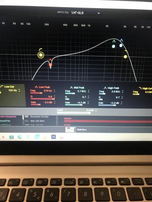

barkly
Puedes probar a bajar un par de DBs en 300hz con una Q de 1-1,5.
A mi me funciona y me quita un montón de "barro"
Jesus Rueda
por el 08/01/2022
Jason sadites, tiene como fijo en su cadena una shelf eq, desde que se la vi, empecé a usarla, y me funciona muy bien. No mata los graves, pero quita mucha suciedad del sonido.
