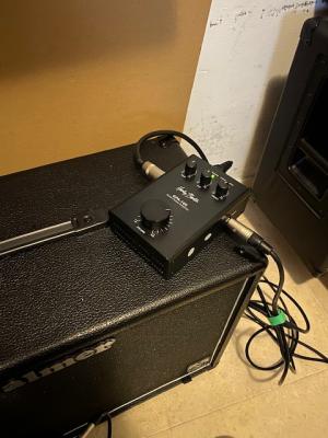

Couso, una pregunta sobre la PS170: le dabas uso al ecualizador de la etapa de potencia? Puede hacer algo que no se pueda conseguir dejándolo todo neutro y ecualizando desde la propia Helix?
Lo dejaba todo plano. A las 12 en punto, y fuera. Ahora uso una copia de Thomman que se llama Harley Benton Gpa 100 que suena igual de cine y lo tengo todo igual, a las 12.
