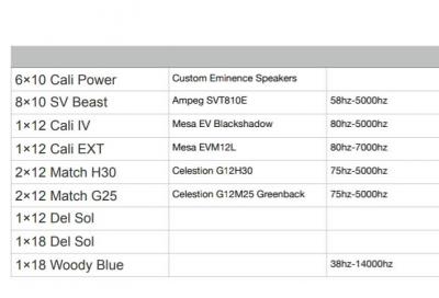

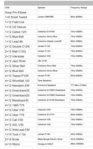

Hola a todos., puede que se ha ya hablado de este tema pero por si acaso aquí lo dejo porque a mí me parece algo esencial y que mejora mucho el sonido natural del Helix.
Muchas veces no sabemos donde cortar los cabs o los IR, aquí os dejo una tabla de las frecuencias que reproducen algunos de los altavoces que simula esta pedalera., Mi conclusión fue que todo lo que pase de 5 o 5,5 Khz es chicharra y sonido artificial. Salvo que simules acústicas , uses algun efecto pitch octavado en agudo, o alguna reverb de las que dan ese toque a pad de sinte agudo.
Por eso aplico los recortes en el Cab o IR y no en el global. En el global lo corto los graves a 90-o 100 Hz para no solapar las frecuencias en las que trabaja el bajo.
A mí estos cambios hiciero que me mejorase la naturalidad del sonido al 200%

Hace ya tiempo se comentó las frecuencias de corte de la helix. Yo particularmente corto arriba a 4kHz y abajo a 20hz, y me despreocupo
