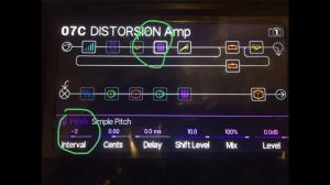

Ya estoy. Pones delante del ampli un slot de Pitch, en concreto el Simple Pitch. en la parte inferior te vienen los valores. El valor Interval, como su propio nombre indica es el intervalo, y va por semitonos, bajas tantos tonos como necesites. Yo en este caso tengo una afinación en Re, y lo bajo -2 ya que suelo afinar como los guitarristas "normales", nada de Drop ni cosas así. Cents a cero, aunque se puede modificar para afinar en cuartos de tono y hasta en partes imperceptibles de tono. Delay en Cero, Shift Level en 10, Mix 100% para que se oiga con cuerpo, y level a 0.0db para no escuchar la afinación original. Luego le pones al "pedal" el nombre de "Re" (lo editas) y ya tienes una afinación alternativa para tu guitarra cojonuda. Te adjunto un pantallazo. Espero haberte ayudado.
Couso Ser
por el 07/06/2019
Bueno, se abre la foto de lado, pero se ve. Siento mucho vuestro dolor de cuello posterior, jejejejeje. Me suelo currar muy mucho los sonidos, ya que en mi orquesta uso mogollón, y le he dedicao muchas horas al aparatejo, y las que me queden. Si os puedo echar una mano, encantao de la vida.
