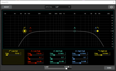

Yo hace poco me he hecho con una Rockton Velocity 300 con la que estoy muy contento, para mi es la mejor combinacion etapa+cab, es como mas comodo me siento, en casa no pasa del cuarto de vuelta, asi que seguro que tendré volumen de sobra para ensayos y algun conciertillo 'a pelo', antes tenia una QSC GX3 que esta mas destinada a PA y no estaba mal, pero la velocity se nota que esta hecha para esto, noto como mas cuerpo y mas dinamica, lo que si me produce mas dudas es la Global EQ, no se como la equalizareis vosotros, yo al final reestableci los ajustes y solo toqué High Cut y Low Cut, actualmente la tengo asi por si a alguien le ayuda.

MI pregunta es si sales por cabinet de guitarras o cabinet full range. si sales por altavoces de guitarras no hace falta que hagas recortes de paso alto y paso bajo, Ya el mismo altavoz de guitarra hace esa función. pues su rango de respuesta es desde unos 80 a 5000 khz.
si es por full range está bien hecho.

#3350 Pues lo saco por una 2x12 con celestion v30, pero si no hago esos recortes lo noto como mas 'chicharrero', haciendo los recortes me gusta mas como suena y lo noto como con mas cuerpo, de todas formas esta tarde probaré también sin hacer esos recortes a ver que resultados tengo

Si te suena mejor haciendo el recorte, pues dejalo, nada mejor que tu oido para valorar el sonido. A veces hay que saltarse las reglas, me acuerdo cuando tenia el pod x3, cuando sonaba con mi etapa bruneti y mi 2x12 todo el mundo me decia que no pusiera simulación de altavoces, pero a mi me gustaba mas como sonaba con la emulación y la dejaba así.
