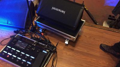

barky, pues para que te hagas a la idea.....: Es como tocar con un 412 detras de ti a toda ostia en la prueba de sonido........ y cuando empiezas a tocar delante del público la sensación es como si te lo hubieran robado..... Esa es la sensación que me transmite la headrush con sus supuestos 2000W de juguete.

#3373 lo he dicho muchas veces, a lo que hay que acostumbrarse es a escucharse por delante y no por detrás y saber que por dente percibiras más agudos de por detrás. Insisto cuestión de eqs. Yo tengo un electrovoice ZLX12 (apenas lo uso salvo que la sala no tenga monitores) menos potente que vuestras opciones y te aseguro que me despeina y te digo que somos 6. Eso si, vuelvo a repetir por qué me parece muy importante, hacer cortes de frecuencias es importantísimo (yo corto entre 140Hz y 5Khz), si no os escucháis probar a jugar con el eq en vez de dar más volumen.

Pues es muy sencillo. Para directo? Inear o pantalla y etapa, o incluso ampli por el return de efectos. Frfr no siendo algo bastante potente, lo que yo he usado no vale( headrush frfr 112 y line6 powercab)
