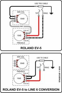

Adjunto la mod que hay que hacerle al EV de Boss.

#2533
Está mod es de fiar?
Tonyguitar
Claro, si es asi de facil, un potenciómetro al que le conectas dos cables uno al centro y otro a un extremoy de ahí entra directamente ya en el jack para meterlo en la pedaleraasí fue como hice yo el mío para la RP50

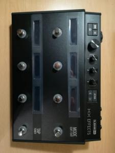

Acabo de llegar a casa y me he encontrado esta sorpresita! :guitarrista: Este fin de semana se de uno que va a jugar hahahah
Lead_Zeppelin
por el 26/09/2018
Ya nos contarás... :babeando:
