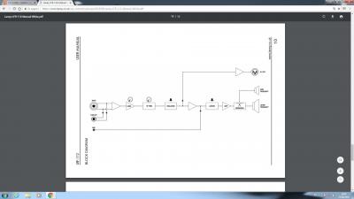

Creo que he escuchado y probado el helix de todas las maneras posibles....con un ampli real, pantallas de guitarra y SD, Powercab, Alto TS 212, Laney LFR...me faltan una Mission de 1400 euros y la Friedman de 900 y pico que no me voy a gastar...así que si alguien con más pasta quiere hacer otras reviews... :virtuoso:
Respecto a la Powercab en comparación a la Laney, a mi me ha gustado más la Laney porque da un sonido mas cálido y porque la powercab tiene un montón de especificaciones que la hacen más cara y que no voy a usar, quizás le venga mejor a alguien sin posibilidad de IR´s o con pedales sueltos pasados por un previo y poniendo Ir´s en la powercab.
Y luego hay más conexiones que no voy a usar y que además ya trae el Helix. Todo esto, pueden ser sensaciones mías pero es que además, con datos en la mano tengo que:
-La SPL (nivel de presión sonora) en la powercab es de 125db y en la Laney es de 129db y esos 4db SE NOTAN, lo cual lo hace más apto para escenarios y eso para mi era fundamental.Para que os hagais una idea, la Alto TS212 tiene 550w (dicen...) y luego solo tiene 124db de presión sonora, con lo cual tiene más watios, sí, pero suena bastante menos.
-Por el lado de los watios, la Powercab tiene 250w de pico y la Laney ya tiene 200 reales y 400 de pico, yo calculo que más o menos la Powercab debe rondar los 125w reales que encima dan menor presión sonora (ahora me explico porque cuando la probé y le apreté la oreja sonaba mas a cajita, claro...iba más forzada).
-Otro punto que tuve en cuenta con el Laney fue que tiene entrada auxiliar cosa que:
1.- Me permite conectar el movil en casa ya que mi helix no tiene entrada auxiliar por ser la LT.
2.- Esta fue una idea de cara al escenario...Resulta que la entrada auxiliar según el diagrama de bloques de la Laney está después de la salida D.I. out que va a mesa, con lo cual en un escenario, lo que tú conectes a la entrada auxiliar no saldrá por mesa y esto me dio una idea y era que en sitios donde los monitores fueran insuficientes o de pésima calidad, yo podía sacar una señal de linea de la mesa del escenario y conectarla a la entrada auxiliar de la Laney con lo cual, puedo además de sonar mi guitarra tener la mezcla de la banda que yo quiera, solo tengo que decirle al técnico que me mande o el bajo, o la otra guitarra y el cantante o lo que yo quiera escuchar...es una posibilidad pero ahí está...la powercab no tiene entrada auxiliar...
En la imagen que adjunto, vereis que la entrada auxiliar va directo a la etapa saltandose saliendo directamente por el altavoz de la Laney y saltandose la salida a mesa.
Y encima...¡¡¡ES MAS BARATA!!!!. Si la Laney tuviera madera de abedul, u tolex de verdad, y una rejilla currada, ya digo yo que los 600 euros no hay quien se los quite. Pero bueno, todo esto se puede arreglar el dia de mañana pero el sonido no...si el sonido es "justito" ahí no hay nada que rascar.
