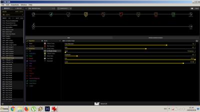

Me acaba de llegar mi nueva Helix LT. He estado muchos años usando para directo una Boss ME-70 a través de un Tech 21 Power Engine de 60w (pantalla activa para guitarra). Básicamente la cadena que usaba en la Boss era Preamp (EQ) - Compresor - Distorsión (Metal Zone) - Delay - Reverb (Room). Aunque estoy contento con el sonido, la verdad es que quería dar el salto, después de tanto tiempo, a algo con más calidad y que no sonase tan digital.
Después de estar probando la Helix esta tarde, he dejado una configuración, que aunque no me convence del todo aún (supongo que tengo que seguir retocando cosas, jeje), sí se acerca a lo que ando buscando. No se si es lo más correcto, pero sólo he usado un Preamp PV Panamá (ni simuladores de amplis ni de cabinas, ya que la tengo conectada a mi pantalla activa de guitarra). He usado esta cadena (os adjunto imagen): volumen - puerta de ruido - compresor - Distorsión - Preamp - EQ - Reverb - Delay. No se si este es el mejor orden para colocar los efectos.... o es preferible usar un Amp en lugar del Preamp...
Pues eso, ¿Qué configuración me recomendarías para usar la Helix LT con mi Power Engine Tech 21 para usarlo en directo? Cualquier ayuda será bienvenida.
