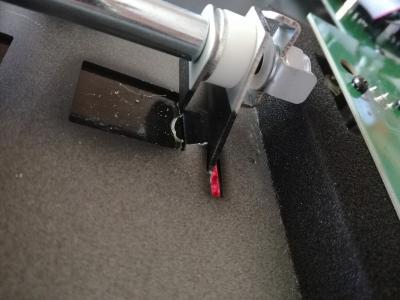

He estado siguiendo este hilo desde hace unos días porque estoy pensando en unirme a la familia Helix, pero antes de dar el primer paso quería saber si ya han arreglado el problema que daba (o da todavía) el pedal de expresión. He visto imagenes terribles de como queda el pedal en unos pocos meses (y en algunos casos en semanas) y quería saber vuestra opinión al respecto.

#1712 Yo nunca he tenido ese problema, creo que es exclusivo de la LT. Y por los foros que sigo, cada vez se da menos o se quejan menos. Que alguien que tenga la LT te diga algo.

#1714 Creo que de lo que nunca hablan los "bigfoot" es que lo mismo hicieron una mala práxis del pedal de expresión, digo ésto por que en el lateral de la pedalera hay un tornillo con cabeza allen que sirve para regular la dureza del pedal y lo mismo no es conveniente apretarlo demasiado

Al habla uno de los que se le jodió el pedal de la lt.
primero decir que de mala práxis nada compañero Nandocaster, EL pedal de la lt está mal hecho, despues pongo fotos, de como es por dentro, a mi me duro menos de un mes en romperse, Creo que como bien dices es aconsejable aflojar un poco, pero el problema viene al activar el wah, hay que pusar demasiado fuerte, hay gente que han hecho pequeñas chapuzas para que no tengas que apretar tan fuerte, y han colocado trozos de corcho en el pulsador.
Helix es un padelara para utilizarse con el pie, y line 6 ha hecho pedaleras bastante robustas y dura, yo he tenido la floorboard y nunca me dió un problema, y con la lt en el primer mes se jodió, mi uso ha sido el mismo en todas mis pedaleras y la unica que se ha roto ha sido la helix.
también he de decir que me cambiaron la Helix, la garantia cubre este daño. A mi directamente me dieron una nueva.
en algunos foros hablan que el problema ha sido en algunas unidades de line 6, pero me da a mi que al que diseño la carcasa del pedal, lo han echado a la calle.
