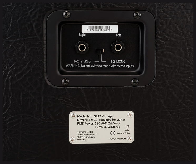

Chicos, alguno usa la Helix en estéreo? Tengo cables mono (introduzca aquí broma sobre la cara de chimpancé que tiene tu suegra) y próximamente https://www.thomann.de/es/harley_benton_gpa_400.htm ésta etapa.
La Helix tiene dos salidas que tendré que conectar a los dos inputs de la etapa, pero después, en la pantalla sólo tengo un input en estéreo... Se supone que tengo que usar un cable de carga en stéreo o qué?
sadova
por el 13/02/2018
#1696 que pantalla tienes?
dime modelo. no todas puedes conectarla en stereo .
Nandocaster
por el 13/02/2018
#1697 Harley Benton G212 V30
josepqr
pues en ese caso, lo tienes facil y claro...
no hay lugar a dudas ni a confusión,
tienes en la Helix salidas stereo (L y R) y tienes en la entrada de la pantalla entradas stereo (L y R)
blanco y en botella
Nandocaster
por el 13/02/2018
#1699 Sí, pero de la etapa no sale ni L ni R, esa es mi confusión xDD
Lucia23
por el 13/02/2018
Yo lo veo claro, de las dos salidas del helix a los dos input de la etapa y de los dos output de la etapa a las dos entradas de la pantalla, cada una con un cable Jack, el switch puesto en estéreo, 16ohm. Para mono, todo por el lefth (mono) , solo con un cable y el switch en mono, 8ohm
Nandocaster
por el 13/02/2018
OK, visto con perspectiva la verdad es que es una duda un poco tonta. De la etapa a la pantalla tienen que ser cables de carga, no?
Lucia23
por el 13/02/2018
En la etapa entras en inputs chanel A y chanel B, con el switch en estéreo, luego debes salir de un output A y de un output B.
Creo que va asi.
Lucia23
por el 13/02/2018
Si, claro, uno de audio te vale pero puedes cepillarlo, deben ser cable de alta voz normal, con la sección adecuada, creo...
