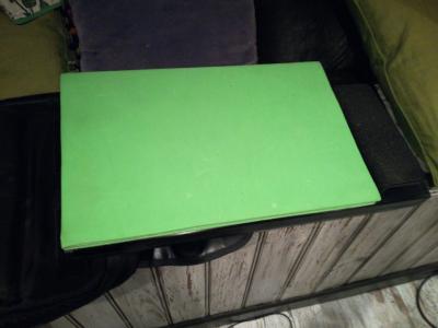

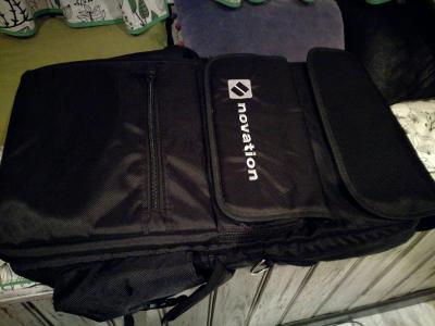

Para funda, yo pille la novation, para le helix normal, compueba medidas con la tuya, imagino que ira algo mas holgada, en esta va justa pero le va como un guante.
Creo que fueron 50€ o asi... si quieres busco por la web cual era, en una tienda online de barcelona.
Tiene asa, bandolera, y dos buenas correas para llevar a la espalda.

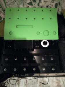

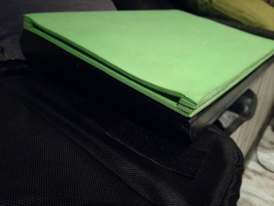

Para evitar golpes en los.swich, le hice una bandeja troquelada de goma eva.

#1823
Tiene acolchado, pero si en los bolsillos delanteros metes cables etc, asi va mas protegida. Y en los.bolos si se queda en el suelo y no estamos tocando, no hay peligro de que alguien le de una patada a algun boton....
Si buscas por novation impulse 25 bag te aparece en la web. Sale en el tio tomas pero como te puse, yo la.pille algo mas barata (por portes) en otra tienda. Cuando fui a mirar la de helix no habia stock, y por necesidad cogi esta. Quizas lleve mas protección la de.helix, pero para mi es suficiente.
