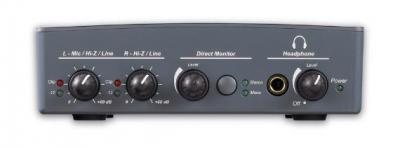

Yo tengo un "problema" y no se si os pasa a más de uno, poseo, el helix, una interfaz de sonido y un amplificador de 20w para unos altavoces que le tengo puesto a un ordenador.
Bueno pues pongo un video de youtube por ejemplo y con el ampli de la interfaz lo pongo al dos y se escucha de sobra y luego me pongo a tocar con el helix y su volumen a las 12 por lo menos y se escucha muy bajito y tengo que estar apretandole al ampli de la interfaz y bajándole al al windows media, youtube o lo que tenga puesto.
Vamos...que a mi la helix me suena muy bajito. La conecto por XLR a la interfaz y pongo la interfaz en modo monitor directo para no tener que cargar el DAW.
Helix--->Interfaz--->Amplificador HI-FI--->altavoces.
El helix lo tengo configurado en MIC para la salida XLR y lo de Guitar In PAd en OFF

#1600 Cambia las XLR a Line
Todoalonce
por el 05/02/2018
#1603
Pero no deberían ser a mic? la conexion de la interfaz es como la de las mesas de mezclas no? Al menos eso dice en las instrucciones.
Además...me satura la interfaz si lo pongo en line y se me enciende el pilotito rojo de saturación con lo cual tengo que bajarle ganancia al canal de entrada y estamos en las mismas.

#1604
Yo siempre las tengo en línea, excepto una vez que me dijo el técnico que le estaba saturando los canales.
Se me ocurren dos cosas
¿Tu interfaz tiene manera de seleccionar entre niveles de entrada de micro y línea?
¿Tiene entradas de jack también? Yo en casa lo tengo conectado por jacks, menos cuando voy a grabar algo, entonces la paso por S/PDIF, para evitar conversiones innecesarias.
Por curiosidad ¿qué interfaz es?

Todoalonce
por el 06/02/2018
#1605
ESta es la interfaz tiene mas de 10 años pero funciona de lujo y sin latencia apreciable (unos milisegundos solo)....en mi anterior BOSS GT100 no tenía ningún problema raro.
Por cierto, el helix lo conecto por la multientrada esa negra grande
Anjer
por el 06/02/2018
Pues yo le tiraría unos jacks, aunque sólo sea para probar.
Dos ¿eh? que en estéreo mola más :D
