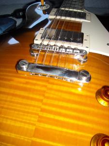

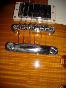

Hola a todos,
se que esto ya está muy visto.. pero a pesar de haberme hartado de buscar por internet y en el foro, no encuentru la ayuda que necesito.

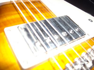

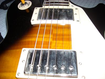

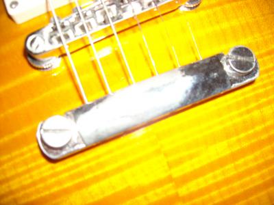

Veréis, tengo una Epiphone Les Paul Standard, y no tengo ni idea de cómo quitarle la suciedad de las pastillas y del puente, ya que no sé si es oxido o suciedad. Os dejo fotos, para que me ayudeis un poco, he probado en darle al puente con un trapo seco pero no se quita lo que tiene.
Espero ayuda, saludos y gracias de antemano (:
PD: La mancha del puente se aprecia en la ultima foto, donde se ve una especie de mancha gris... el resto de suciedad espero que sepais verlo, las fotos eran muy dificiles de hacer con flash

hola compa mira no conosco mucho de estas cosas pero eso no se ve como oxido! el harware viene cubierto con otros metales por ejemplo el nikel!con la transpiracion y el desgaste por movimiento se va gastando el recubrimiento!quisa sea por eso

frasco
por el 25/08/2011
Compañero ¿cómo quitar lo que falta?
Eso parece el desgaste de la capa de cromado... no es una mancha... es como si quisieras limpiar un desconchón en la pintura, por mucho que limpies no vas a reponer la pintura que no está.
No obstante, hay limpiadores específicos para cromados....
Lo que es seguro es que eso no ha aparecido ahí de golpe ¿cómo no pusiste remedio antes?
El limpiador de cromados y acero inoxidable lo venden en supermercados tipo mercadona, en la zona de limpieza...
debes frotar con un paño suave empapado en producto (que no chorree ni gotee)... no dejes actuar aunque lo recomiende el producto, suelen ser muy agresivos.
despues debes dar una frotada con aceite de parafina (hodernal) para prevenir la reaparición de nuevas manchas.
Si con eso el aspecto no mejora, la única opción sería volver a cromar las piezas.

Ok.. muchisimas gracias, y el aceite de parafina tambien se compra en el mercadona por ejemplo?
Una cosa, la guitarra la tengo desde octubre.. y jamas le he puesto ningun producto... como ha podido desgastarse?

Cuando compraste una epiphone debiste pensar que no es oro todo lo que reluce. Son muy bonitas no tienen nada más que eso, belleza externa.

Ya, pero no se... me gustaria intentar arreglarlo.

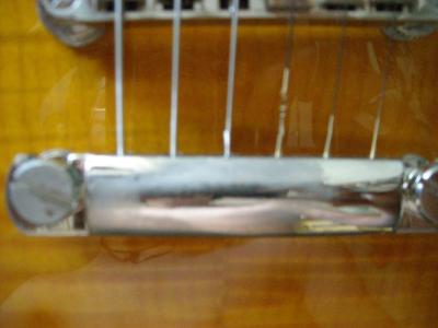

Subo algunas fotos mas en las que creo que se ve mejor las marcas del puente:
La verdad es que en estas se aprecia bastantante bien... sigues pensando que es lo mismo frasco?

Es una pena que hagan guitarras tan bonitas pero que se le vaya el brillo tan rápido verdad? Y si vieras las que vienen con herrajes dorados... la de un amigo mío en dos meses se empezó a ir el baño dorado. Pero si, es eso. Se fue el baño cromado que tenía y ahora queda así fea sin brillo. La solución es la que dice frasco o comprar un puente nuevo (supongo que es un poco tontería, no? si funciona para que cambiarlo...)

Joder, pues entonces creo que la dejare asi a lo ''guitarra machacada vintage'' xD o intentare lo de frasco... en fin.. gracais por la ayuda. Sabes si los dos productos que me ha dicho frasco los puedo comprar en un supermercado como mercadona?

Yo creo que no, que mejor en ferreterías. Pero yo no lo cromaría de nuevo, eso si, no dejes que vaya a más.

Y esto podría servir?
http://organigramaguitars.com/ControlServlet;jsessionid=300A58563FCBF6378392C42E28B5CFCE?o=producto&p=1&codpro=222901
No no, tranquilo.. no lo voy a cromar de nuevo.
