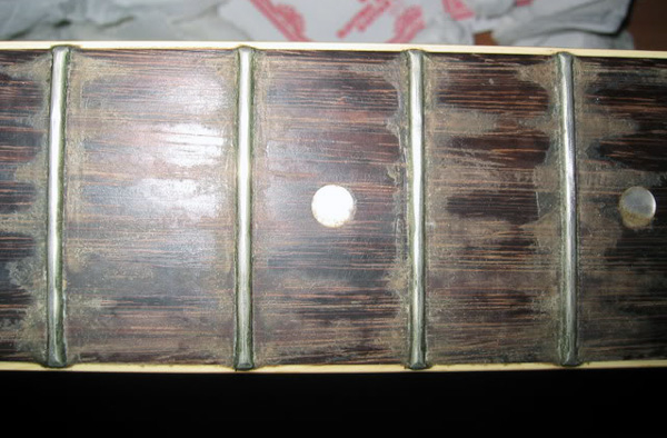

Efectivamente, los disolventes se llevan muy mal con la nitro, vamos que se la cargan.
Y la gasolina azul o nafta, como la del Zippo, es un disolvente de tres pares de narices. Es útil para eliminar la suciedad del diapasón cuando esta hecho una puta pena, aunque reseca la madera, pero que limpio se queda, lo que se dice matar moscas a cañonazos.
El Music Nomad que citas, yo personalmente lo uso en las guitarras de nitro, con buenos resultados, es decir, cumple su función que es eliminar la suciedad sin dañar el acabado. Pero que cualquier Guitar polish, sea de Gibson o del que sea debería funcionar bien, están formulados para eso.
Pero si no tiene mucha suciedad, paño humedo y listo
