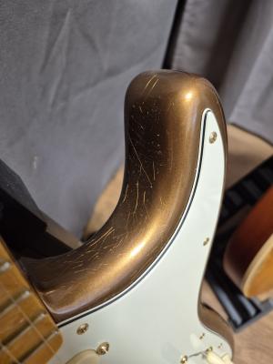

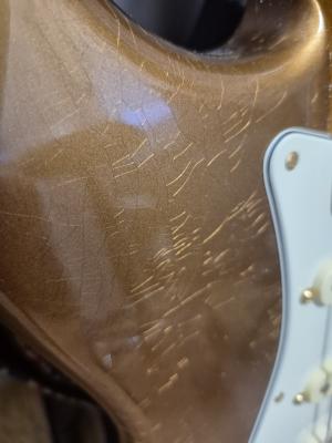

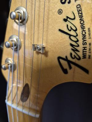

Yo estos crackelados no los veo, a mi me gusta el crackelado con aristas i nitro por encima, como la Bruno Mars signature.
Parte del dinero que se paga en ese modelo de Fender es el Crackelado fino, fino, filipino que lleva, ya que el alma de esa guitarra es una Ultra mejorada en detalles, herrajes, dorados, maleta, etc...
Al menos la mía. A ver si puedo colgar alguna foto...
Pakalolo
por el 03/07/2025
#32
Muy bonita la guitarra.
Ese crackelado es el típico, el normal, el correcto vamos. Mas cuando no hay picotazos ni golpes por donde "nace" una grieta.
Siento discrepar pero conseguir ese crackelado no cuesta apenas trabajo.
No acabo de entender cuando dices "crackelado con aristas y nitro encima" cuando es precisamente la nitro lo que crackela.
Un saludo y muy bonita tu guitarra, me encanta ese modelo.
Muy buen gusto el señor Mars😊

#33
Me refiero a ese crackelado como vidrio roto y pintado con nitro. A la mano se nota todo liso el cracker es interior. El que he visto mas arriba no me acaba...
